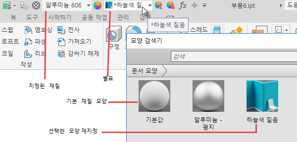

구성요소에 모양을 지정하려면
신속 접근 도구막대 또는 모양 검색기를 사용하여 선택한 객체에 모양을 지정합니다.
주: 재질에는 기본 모양이 지정되어 있습니다. 모양을 재지정하면 QAT에서 이름 앞에 별표가 추가됩니다. 이 작업은 사용자가 지정된 모양이 기본 모양이 아님을 알 수 있게 하기 위해 수행됩니다.
QAT의 문서 모양
  1. 구성요소를 선택합니다.
  2. QAT에서 모양 리스트를 사용하여 모양을 선택합니다.
    주: Ctrl 키를 누른 채 선택하면 모양 재지정을 지정하기 전에 선택 항목을 추가할 수 있습니다.
모양 검색기의 문서 모양
  1. 도구 탭 재질 및 모양 패널에서 모양 을 클릭합니다. 모양 검색기가 표시됩니다.
  2. 모양을 변경할 구성요소, 피쳐 또는 면을 선택합니다.
  3. 모양 검색기의 문서 모양에서 여러 가지 모양 위에 커서를 놓아 가며 선택 항목의 모양을 미리 봅니다.
  4. 선택 항목에 모양을 적용하려면 클릭합니다.

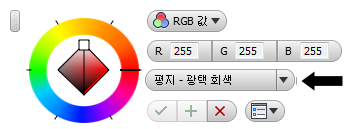

  2. 그래픽 영역에서 구성요소를 선택합니다.
  3. 모양 검색기의 라이브러리 섹션에서 적용할 모양이 포함된 라이브러리를 선택합니다.
  4. 라이브러리 모양 리스트에서 여러 모양 위에 커서를 놓아가며 선택 항목의 모양을 미리 봅니다.
  5. 모양을 마우스 오른쪽 버튼으로 클릭하고 선택 항목에 지정을 클릭합니다. 또는 을 클릭하여 문서에 모양을 추가합니다. 그런 후 선택 항목에 지정할 문서 모양을 클릭합니다.
