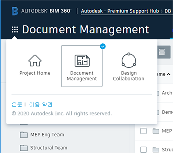

BIM 360 Document Management에서 파일이 저장됩니다.
- Revit 모형 공급업체나 CAD 관리자에게 문의하여 BIM 360 프로젝트 및 게시된 패키지에 액세스할 수 있습니다.
- 프로젝트의 문서 관리 모듈에 액세스합니다.
- BIM 360 Document Management에서 공유 파일을 확인합니다. 링크가 있거나 없는 게시된 패키지를 Inventor에서 참조하거나 가져올 수 있습니다.

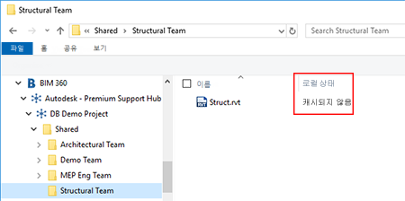

- Windows 탐색기를 통해 공유 파일을 확인합니다. BIM360 Drive는 폴더로 표시됩니다. 이 폴더에서 공유 파일을 찾습니다. 해당 파일은 캐시되지 않음 로컬 상태로 표시됩니다. 이러한 파일은 클라우드에 있습니다.
	 주: Inventor에서 BIM 360 Revit 파일을 열면 파일이 열기 프로세스의 일부로 캐시됩니다.
