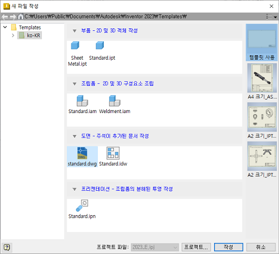

도면 작성 - 새로 만들기 명령
  - 새로 만들기  를 클릭합니다. 를 클릭합니다.
- 새 파일 작성 대화상자에서 파일 형식을 선택한 다음 템플릿을 선택합니다.
- 새 도면 파일을 작성하는 동안 템플릿 내에서 시트 형식을 사용할 수 있습니다.

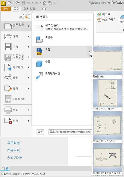

도면 작성 - 파일 명령
  - 파일을 클릭합니다.
- 새로 만들기  위로 커서를 가져가면 새 플라이아웃이 표시됩니다. 위로 커서를 가져가면 새 플라이아웃이 표시됩니다.
- 새 플라이아웃에서 도면 위로 커서를 가져가면 템플릿 및 시트 형식 옵션이 표시됩니다.
- 템플릿 선택
  주: 빠른 액세스 도구 모음을 통해 도면에 대한 썸네일도 표시됩니다.
