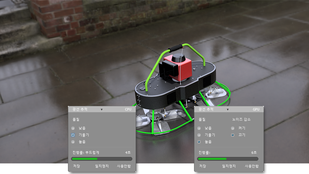

GPU 광선 추적
Inventor 2023에서 GPU 광선 추적에 대한 시험판 지원이 발표되었습니다. 그 이후로 피드백이 반영되고 추가 개선 작업이 이루어졌습니다. 이번 릴리즈를 통해 GPU 광선 추적이 공식적으로 공개되었습니다. 컴퓨터에 적합한 GPU가 있는 경우 응용프로그램 옵션 하드웨어 탭 광선 추적 옵션을 사용할 수 있습니다. GPU 광선 추적을 사용하려면 선택합니다. 시스템에 사용 가능한 적합한 GPU가 없는 경우 이 옵션을 사용할 수 없습니다.
설명된 옵션을 사용하여 CPU와 GPU 렌더링 간에 전환할 수 있습니다.
품질 설정은 두 옵션 모두에 대해 동일하며, GPU는 노이즈 감소를 위한 추가 옵션을 제공합니다.
자세한 내용은 GPU 광선 추적 정보광선 추적을 사용하려면을 참고하십시오.

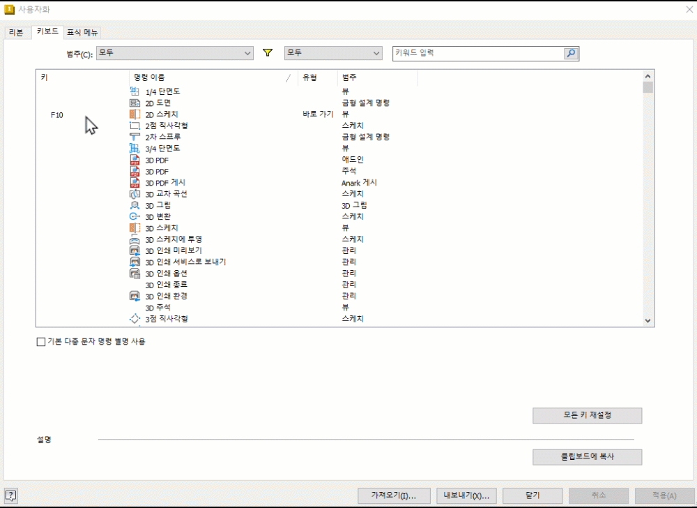

이제 바로 가기 사용자화에 검색이 제공됨
사용자 키보드 바로 가기를 설정할 때 검색 명령을 사용하여 명령을 신속하게 찾을 수 있습니다.
자세한 내용은 사용자 명령 별명 및 바로 가기를 사용하려면을 참고하십시오.

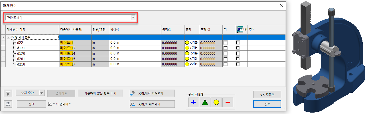

매개변수 대화상자에서 검색
이제 매개변수 대화상자 맨 위에 추가된 새 검색 상자를 사용하여 매개변수를 신속하게 찾을 수 있습니다. 검색 기준을 지정하고 일치하는 검색을 강조 표시하면 검색 결과가 자동으로 업데이트됩니다. 검색은 모든 매개변수 필드에서 수행되며, 필요한 경우 원하는 열에서 다양한 검색 기준을 결합하거나 검색을 제한할 수 있습니다.
자세한 내용은 모형에서 매개변수 작업을 참조하십시오.
가능한 검색 옵션에 대한 자세한 내용은 검색 옵션 참조를 참고하십시오.

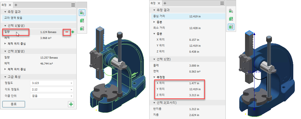

향상된 측정 기능
이 릴리즈의 측정 명령이 다음과 같이 개선되었습니다.
자세한 내용은 모형 또는 도면에서 거리, 길이, 각도, 루프 또는 영역을 측정하려면을 참고하십시오.

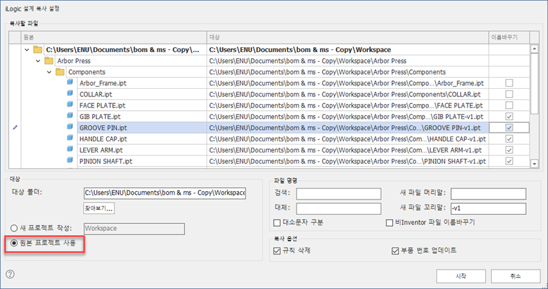

파일 재사용
이제 파일을 복사하고 새 프로젝트 파일을 작성하지 않고도 파일을 재사용할 수 있습니다. 대상 폴더가 원본 폴더와 같은 경우 iLogic 설계 설정 복사 대화상자에서 "원본 프로젝트 사용" 옵션을 선택하고 원하는 머리말이나 꼬리말을 지정하거나 검색 및 대체 옵션을 선택하여 파일의 이름을 바꿉니다. 그런 다음 이름을 바꾸지 않을 특정 파일에 대한 이름바꾸기 옵션의 선택을 취소합니다.
