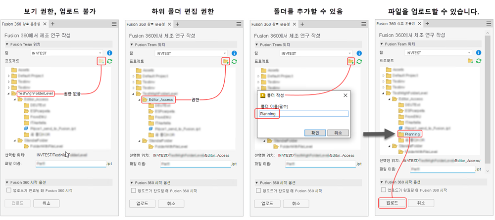

Fusion 내보내기 - 폴더 수준 권한
폴더 수준 권한은 Inventor에서 Fusion 공동 작업을 강화합니다. 이를 통해 프로젝트 소유자는 프로젝트에서 작업하는 다른 사람들이 Generative Design, Simulation 및 Manufacturing과 같은 Fusion 360 도구와 함께 사용할 하위 폴더를 추가하고 파일을 업로드할 수 있도록 합니다.
이 기능을 활용하려면 프로젝트 소유자가 프로젝트에 공동작업자를 초대하고 필요한 액세스 권한이 있는 폴더 수준에서 뷰어 또는 편집기 권한을 할당해야 합니다.
