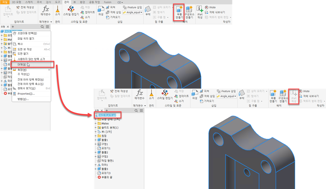

모형 상태 향상 기능
부품 검색기 노드의 컨텐츠 메뉴에서 "대체" 옵션을 사용합니다. 부품 검색기 노드에는 대체 부품의 상태가 반영되어 있으며 "iPart 작성" 명령은 사용할 수 없습니다.
