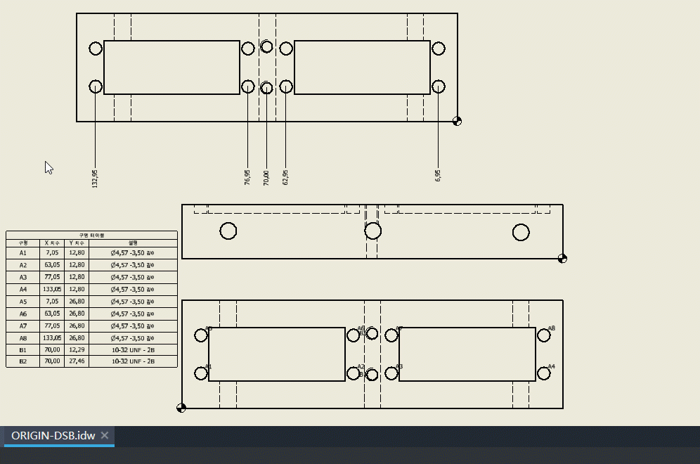

원점 표시기
이제 원점 표시기를 삭제할 수 있습니다. 치수가 원점 표시기를 사용하는 경우 해당 치수도 삭제됩니다. 작업을 수행하기 전에 치수가 삭제되었음을 알리는 프롬프트가 표시됩니다.
다음과 같이 사용되는 원점 표시기를 삭제합니다.
  1. 세로좌표 치수
  2. 구멍 테이블
  3. 또는 원점 표시기 자체입니다.

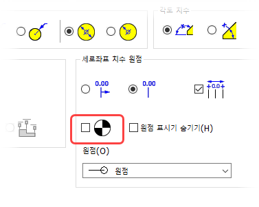

  4. 치수 스타일 옵션 탭 원점 표시기가 선택된 경우 세로좌표 치수 세트.
자세한 내용은 원점 표시기원점 표시기 위치 또는 모양을 변경하거나 원점 표시기를 삭제를 참고하십시오.
