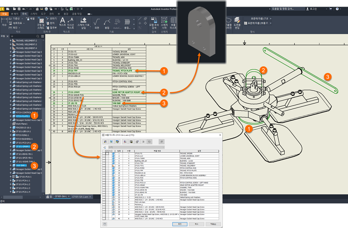

부품 리스트
부품 리스트를 사용하여 부품을 찾습니다. 도면 부품 리스트에서 다음을 수행할 수 있습니다.
  • 부품 리스트에서 단일 행을 선택하면 캔버스 및 검색기에서 구성요소가 상호 강조 표시됩니다. Ctrl 키를 누른 채 클릭하여 여러 행을 선택하고 구성요소가 캔버스와 검색기에서 강조 표시되는지 확인합니다.
  • 부품 리스트에서 행을 두 번 클릭하여 구성요소 모형을 엽니다.
  • 부품 리스트가 강조 표시되면 두 번 클릭하여 부품 리스트를 편집합니다.
  • 부품 리스트의 행 위에 커서를 놓으면 해당 항목과 연관된 모든 가시적 항목이 뷰 및 검색기에서 강조 표시됩니다.
자세한 내용은 부품 리스트 정보를 참고하십시오.

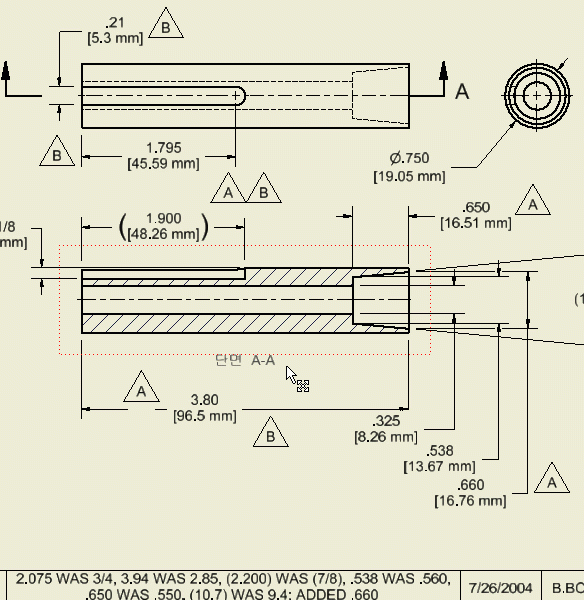

도면 뷰
도면 뷰 레이블을 기본 위치로 재배치할 수 있습니다. 도면 뷰를 마우스 오른쪽 버튼으로 클릭하고 뷰 레이블 복원을 선택합니다.
자세한 정보는 도면 뷰로 작업하려면을 참고하십시오.

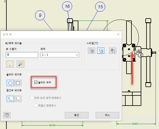

상세 뷰 고정
이제 상세 뷰를 작성하는 동안 점에 쉽게 고정할 수 있습니다. 상세 뷰 대화상자에서 새로 추가된 "울타리 부착" 상자를 선택하고 상세 뷰를 고정할 점을 선택합니다.
자세한 내용은 도면 뷰를 작성 및 편집하려면을 참조하십시오.
