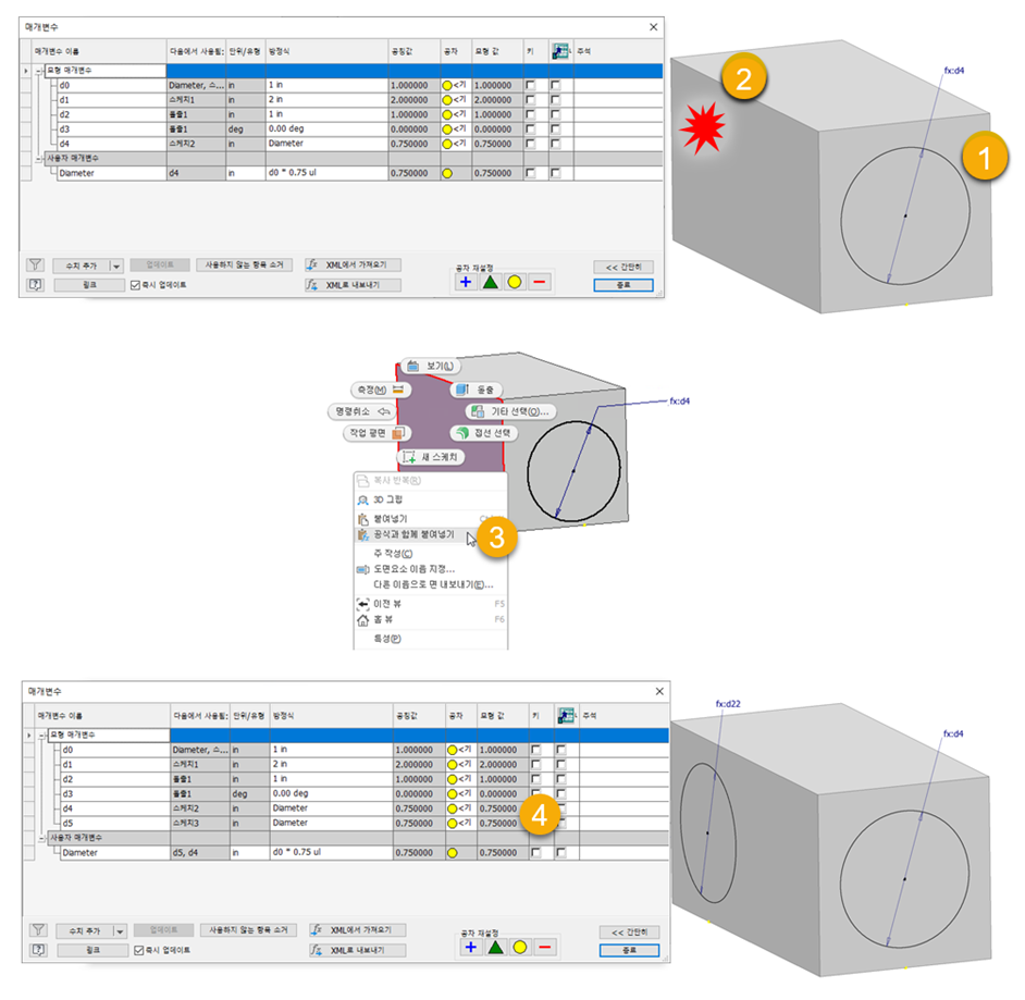

공식과 함께 붙여넣기
복사된 스케치를 붙여넣을 때 마우스 오른쪽 버튼 클릭 메뉴에 공식과 함께 붙여넣기 옵션이 있습니다. 사용자 정의 매개변수가 붙여넣기 작업에 포함됩니다. 원본 스케치와 연관된 매개변수는 복제하지 않고 복사 및 붙여넣기됩니다. 공식과 함께 붙여넣기는 문서 전체가 아니라 동일한 문서 내에서만 지원됩니다.

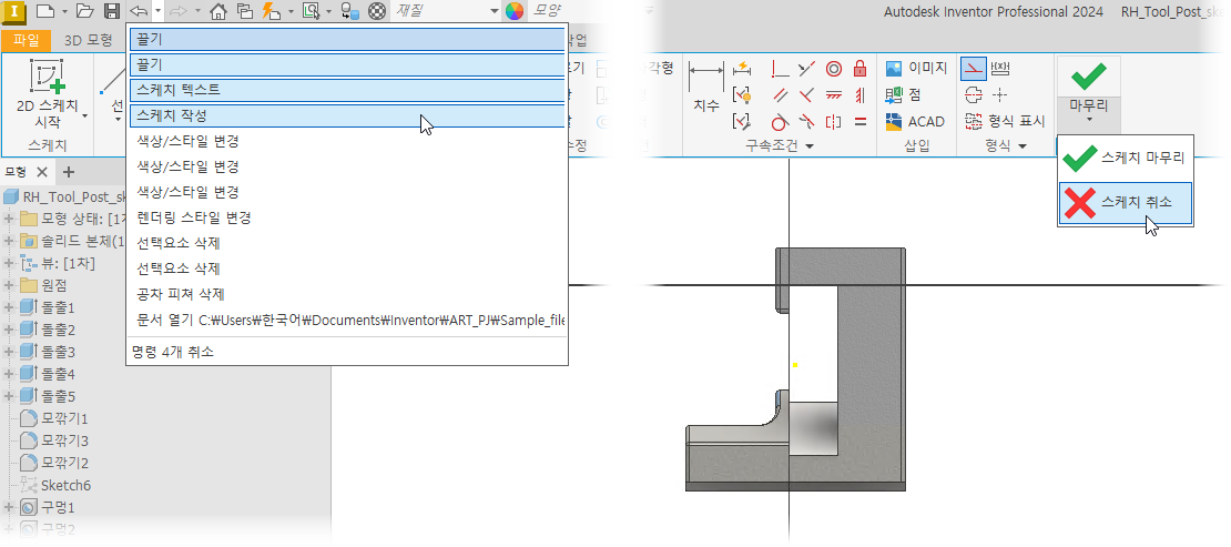

스케치를 시작하거나 편집할 때 스케치 취소 명령은 스케치 마무리 명령으로 리본을 채웁니다.
스케치 취소는 스케치의 작성 또는 현재 편집으로 모든 작업을 다시 명령취소하는 것과 같습니다. 명령취소/명령복구 리스트가 작업으로 채워집니다.

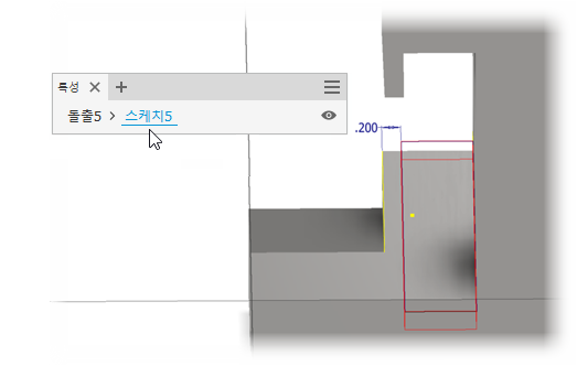

피쳐 경로를 통해 스케치를 편집하는 경우 스케치를 취소하면 피쳐 편집이 종료됩니다.
