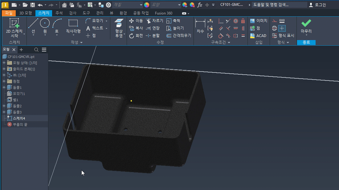

형상 투영 개선 사항
형상 투영이 활성 상태이면 투영할 형상을 클릭할 때 Shift 키를 눌러 스케치와 구성 형상 간에 전환할 수 있습니다. 이 향상 기능은 2D 및 3D 스케치에서 작동합니다.
자세한 내용은 스케치 형상 투영 정보, 형상을 2D 스케치로 투영하려면3D 스케치에서 형상을 포함하고 곡면에 곡선을 투영하려면을 참고하십시오.

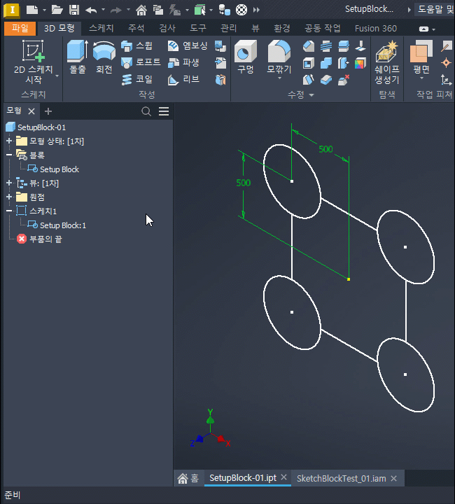

스케치 블록
이제 부품 및 조립품 문서 모두에서 블록 폴더의 블록 검색기 아이콘 위에 커서를 놓으면 스케치 블록 설명 필드가 표시됩니다.
자세한 내용은 재사용할 2D 스케치 블록을 작성 및 편집하려면을 참고하십시오.
