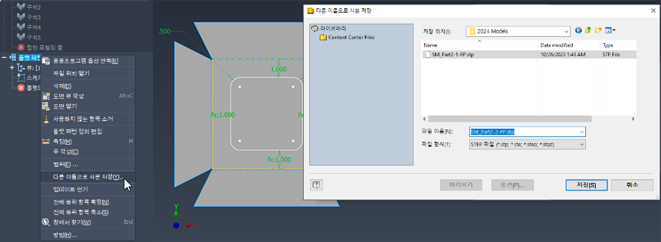

판금 플랫 패턴을 STEP 형식으로 출력합니다. 출력은 단순 솔리드 모형입니다. 플랫 패턴 스케치는 출력에 포함할 수 있으며 내보내기를 위해 표시되어야 합니다. 다른 이름으로 사본 저장은 플랫 패턴이 활성 상태인지 여부에 관계없이 사용할 수 있습니다.
자세한 내용은 판금 플랫 패턴 정보 및 판금에서 플랫 패턴으로 작업하려면을 참고하십시오.
