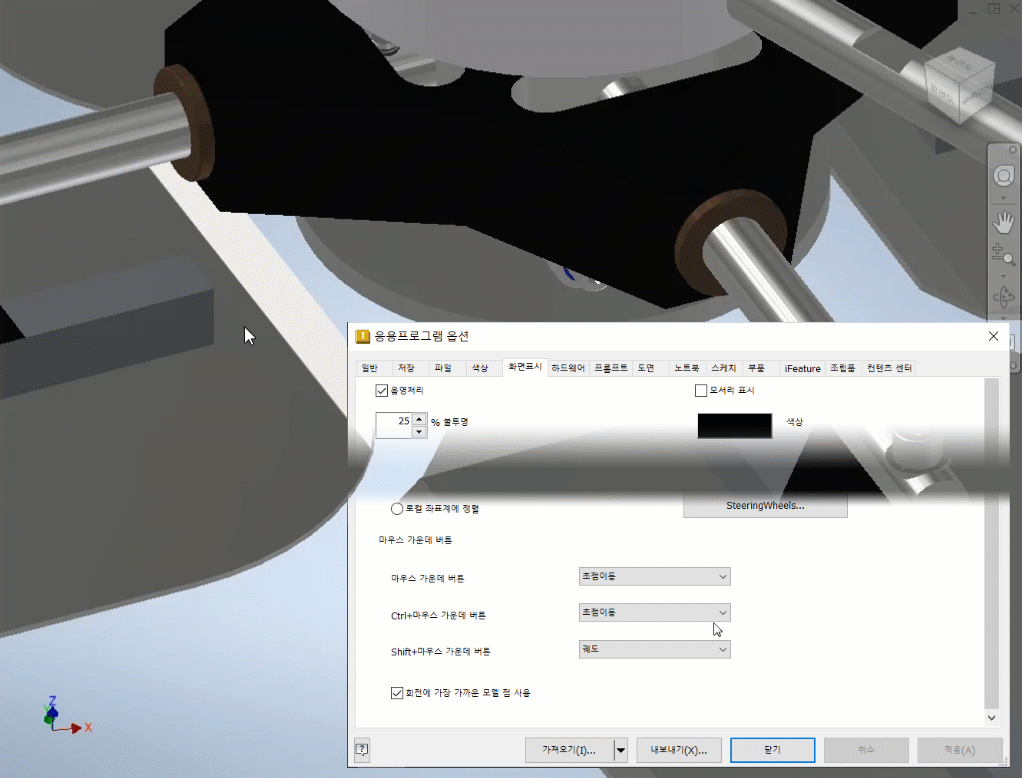

캔버스 탐색
캔버스에서 모형의 궤도를 지정할 때 피벗점을 사용할지 여부를 제어하는 새로운 응용프로그램 옵션이 추가되었습니다. 선택취소하면 기존 궤도 동작이 사용됩니다.
옵션을 선택한 상태에서 설계를 줌 확대하면 궤도는 가장 가까운 모형 점을 사용합니다. 피벗으로 사용할 모형 점 근처에 커서를 놓고 Shift 키를 누른 채 마우스 가운데 버튼을 사용하여 모형 점 주위를 회전합니다. 이 옵션을 선택취소하면 궤도 피벗이 3D 최소 경계 상자의 중심과 일치합니다.
자세한 내용은 화면표시 탭 참조를 참고하십시오.

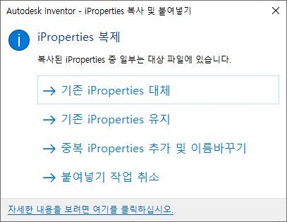

사용자 iProperties
문서 간에 하나 이상의 사용자 iProperties를 복사하여 붙여넣습니다.
특성을 다른 문서에 붙여넣을 때 중복 항목이 있으면 수행할 작업을 묻는 메시지가 표시됩니다.
자세한 내용은 파일 또는 템플릿에서 iProperties 작업을 참조하십시오.

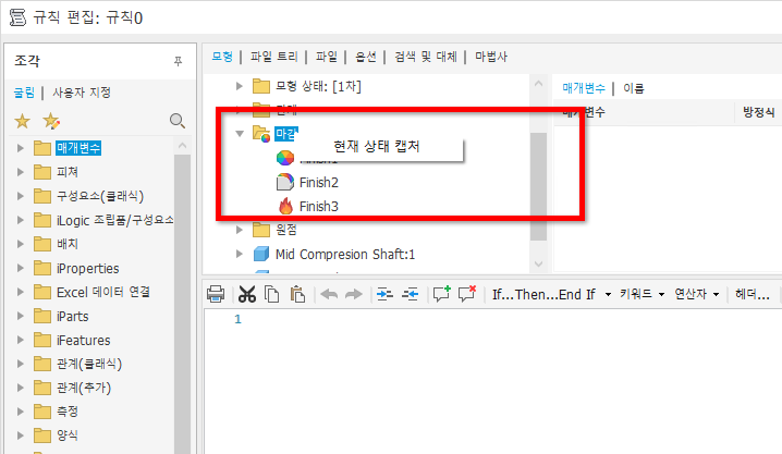

iLogic 기능 향상
마침 검색기 노드 추가됨
문서에 마감이 있는 경우 이제 모형 탭의 iLogic 규칙 편집기에서 마감 검색기 노드를 사용할 수 있습니다. 노드를 마우스 오른쪽 버튼으로 클릭하고 현재 상태 캡처를 선택하여 정의를 캡처합니다. 조립품에서 마감 노드를 선택하여 모든 정의를 캡처합니다.

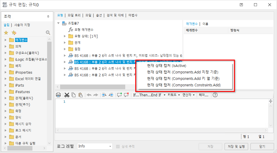

컨텐츠 센터 부품의 현재 상태 캡처
현재 상태를 캡처하는 새 옵션이 컨텐츠 센터 부품에 대한 iLogic 규칙 편집기에 추가되었습니다. 지정을 캡처하는 대신 키 값을 가져와서 코드에 이름-값 리스트를 제공합니다. 이렇게 하면 개별 필수 값을 하나의 지정 값으로 결합할 필요 없이 쉽게 지정할 수 있습니다.
규칙 편집기에서 컨텐츠 센터 구성요소를 마우스 오른쪽 버튼으로 클릭하여 새로 추가된 "현재 상태 캡처(Components.Add by Designation)" 옵션을 표시하고 사용합니다. 이 옵션은 조립품에서만 사용할 수 있습니다.
