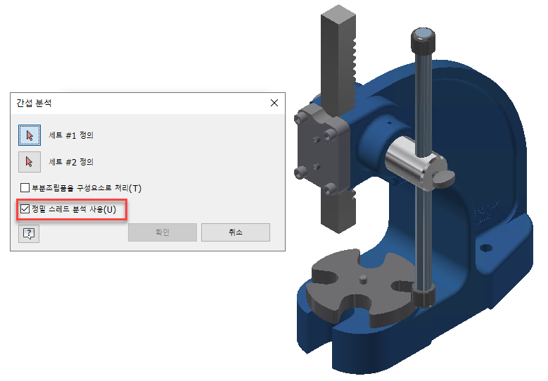

간섭 분석을 위해 확장 스레드 깊이 분석 사용 안 함
스레드 피쳐를 사용하여 구멍을 작성할 때 스레드가 항상 구멍 시작부터 구멍 끝까지 이어지는 것은 아닙니다. 이는 설계에서 간섭으로 이어집니다. 이제 확장된 스레드 깊이 분석을 제외하는 옵션이 제공됩니다. 간섭 분석 대화상자에서 새로 추가된 "정밀 스레드 분석 사용" 상자의 선택을 취소합니다.
자세한 내용은 구성요소 사이의 간섭을 분석하려면을 참고하십시오.

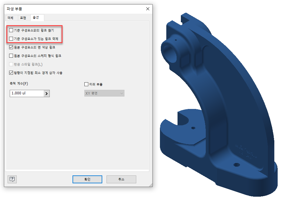

링크 끊기 및 링크 억제 옵션
이제 기준 구성요소와 단순화된 부품 간의 링크를 억제할 수 있습니다. 새 "링크 끊기" 옵션이 단순화 대화상자의 고급 옵션에 추가되었습니다.
또한 파생 부품 또는 조립품을 작성할 때 새 확인란을 사용하여 기준 구성요소와 파생 부품 또는 조립품 간의 링크를 억제하거나 끊을 수 있습니다.
자세한 내용은 조립품에서 단순화된 부품 작성, 파생 부품 또는 조립품을 작성하려면부품 참조 만들기를 참고하십시오.

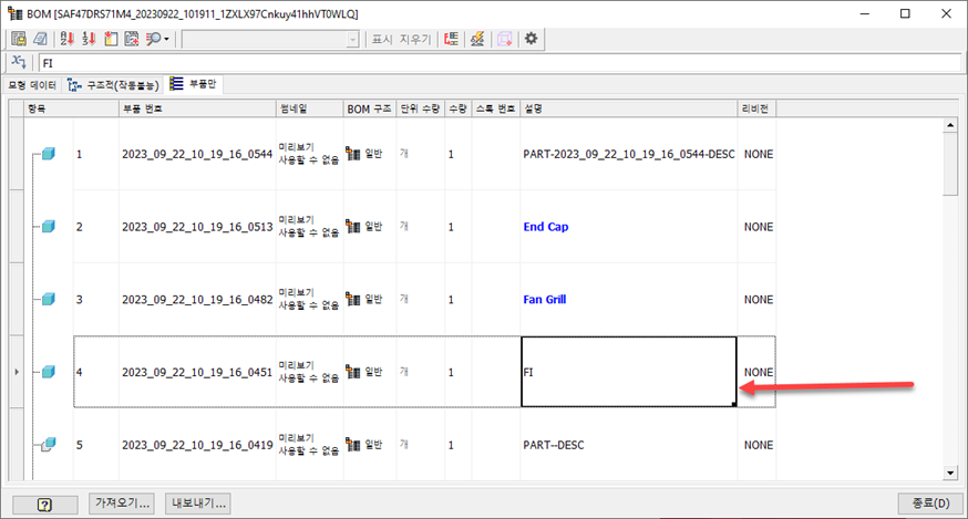

BOM에서 AnyCAD 참조 파일 iProperties 재지정
이제 가져온 모형에 대한 iProperty 정보를 더 쉽게 편집할 수 있습니다. BOM에서 직접 참조된 AnyCAD 파일에 대한 표준 및 사용자 iProperties를 재지정할 수 있습니다.
