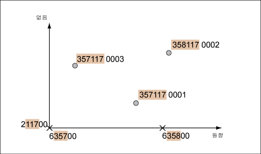

그리드 100m 점 번호 매기기
그리드 100m 점 번호 매기기는 머리말이 점 좌표에 따라 달라지는 점 번호를 생성합니다.
반복 머리말은 좌표의 100 <길이 단위> 값에서 생성되므로(3자리의 동향 값 + 3자리의 북향 값), 머리말은 항상 6자리 값입니다.

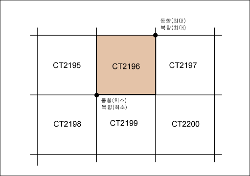

래스터 평면 점 번호 매기기
래스터 평면 점 번호 매기기는 머리말이 지정된 래스터에서 점의 위치에 따라 달라지는 점 번호를 생성합니다.
래스터당 반복 머리말을 지정합니다. 사용자 자신의 래스터를 정의할 수 있습니다.
여러 피쳐 클래스 그룹에 대해 증분 요소를 구성합니다.
