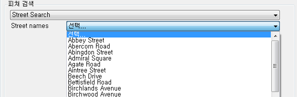

피쳐 검색을 사용하면 지오메트리가 포함된 빌딩, 구획 또는 기타 산업 모형 피쳐와 같은 특정 객체의 위치를 신속하게 찾을 수 있습니다. 탐지된 지오메트리는 그래픽 생성이나 위치 지정 줌의 중심이 됩니다.
피쳐 검색은 임의로 정의할 수 있는 검색 정의를 기준으로 하며, 정의는 TB_POSITION_FINDER 시스템 테이블의 산업 모형에 저장됩니다. 즉, 각 산업 모형에 대해 특수 검색 정의를 정의할 수 있습니다.
AutoCAD Map 3D 툴셋 및 Infrastructure Application Extension은 모두 피쳐 검색을 사용하여 지리적 선택을 통해 그래픽을 생성합니다.
피쳐 검색 그룹 상자에서 특정 객체를 선택하여 지도 중심을 지정할 수 있습니다. 이 검색은 피쳐 검색 관리자를 사용하여 정의할 수 있으며, 입력 유형 콤보 상자를 포함한 순차 검색 유형입니다.
