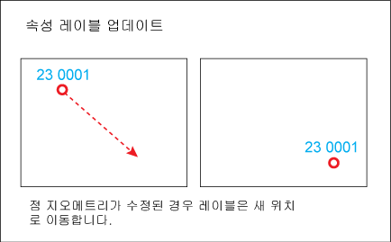

UpdateAttributeLabel 규칙 그룹
UpdateAttributeLabel 규칙 그룹은 지오메트리 피쳐가 업데이트될 때 레이블 피쳐를 업데이트합니다. 이 규칙 그룹은 유틸리티 지오메트리 피쳐 클래스에 적용됩니다.

지오메트리가 업데이트될 때 속성에 부착된 레이블을 업데이트합니다.
