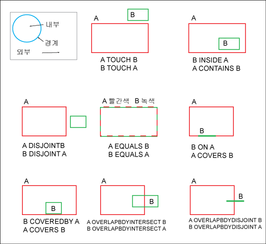

SDO_RELATE 연산자는 1차 필터 및 2차 필터 작업을 수행하며, 여기서 마스크 매개변수로 원하는 위상 관계를 지정합니다.
예제: SDO_RELATE 공간 연산자
위상 관계:
Oracle Spatial SDO_RELATE 연산자: 교차 패턴
위상 관계의 이름:
공간 교차 패턴은 다음과 같습니다.
한 객체의 내부와 경계가 다른 객체의 내부에 완전히 포함됩니다.
한 객체의 내부가 다른 객체의 내부에 완전히 포함되고 두 객체의 경계가 교차합니다.
COVERS와 반대되는 의미입니다. A COVEREDBY B는 B COVERS A의 의미입니다. 즉, 자신의 일부를 덮고 있는 두 객체의 경계 및 다른 객체의 내부가 객체 내부에 완전히 포함됩니다.
경계와 내부가 교차하지 않습니다.
두 객체의 경계와 내부가 동일합니다.
CONTAINS와 반대되는 의미입니다. A INSIDE B는 B CONTAINS A의 의미입니다. 즉, 한 객체의 경계와 내부가 다른 객체의 내부에 완전히 포함됩니다.
두 객체의 경계와 내부가 교차합니다.
한 객체의 내부와 다른 객체의 경계 및 내부가 교차하지만, 두 경계는 교차하지 않습니다. 예제: 선이 폴리곤 밖에서 시작하여 이 폴리곤 안에서 끝나는 경우입니다.
경계만 교차하고 내부는 교차하지 않습니다.
