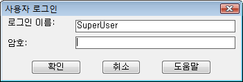

수퍼사용자로 로그인하려면
  1. 지도 설정 탭지도 패널 찾기사용자 로그인 찾기을 클릭합니다.
  2. 다음 중 하나를 수행합니다.
    • 수퍼사용자 로그인을 변경하지 않은 경우 기본 로그인 이름인 SuperUser 및 대문자를 사용한 암호 SUPERUSER를 지정합니다. 로그인은 대소문자를 구분합니다.
      수퍼사용자로 로그인하여 객체 클래스를 정의합니다.
    • 수퍼사용자의 이름과 암호를 변경한 경우 새로운 정보를 입력합니다.
  3. 확인을 클릭합니다.

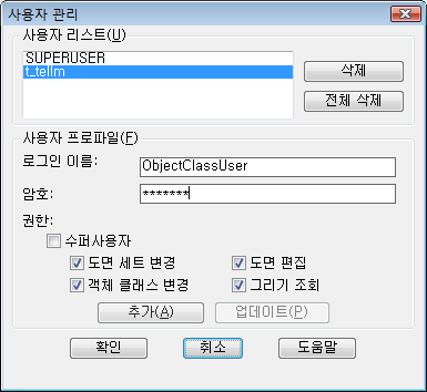

사용자를 작성하려면
  1. 지도 설정 탭지도 패널 찾기사용자 관리 찾기를 클릭합니다.
    조직의 다른 사용자가 수퍼사용자로 지정된 경우 해당 사용자에게 이 단계를 수행하도록 요청합니다.
    찾기
    수퍼사용자로 로그인할 수 없는 경우, 객체 클래스를 작성할 수 있는 권한이 있는 새로운 사용자로 로그인합니다.
  2. 새 사용자 이름과 암호를 지정합니다.
  3. 수퍼사용자를 제외한 모든 권한을 새 사용자에게 지정하고 추가를 클릭합니다.
  4. 확인을 클릭합니다.
이번 연습 내용
객체 클래스 정의를 작성하는 데 필요한 권한을 설정했습니다.
