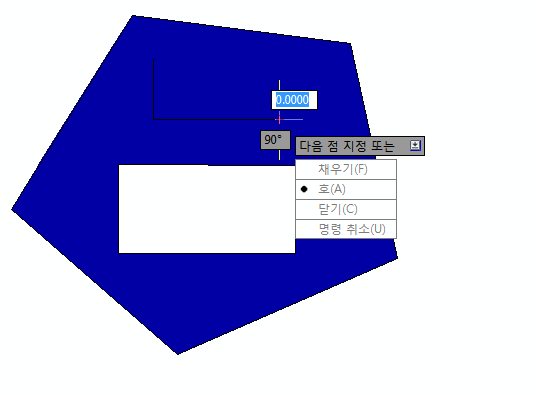

경험이 많은 AutoCAD 사용자인 경우에는 명령행 인터페이스를 사용하여 쉽게 객체를 작성하고 특성을 지정할 수 있습니다. AutoCAD Map 3D 툴셋에서는 커서 가까이에 명령 인터페이스를 제공합니다. 이 인터페이스를 동적 입력이라고 합니다. 이전 명령행 윈도우는 기본적으로 숨겨지지만 언제라도 표시할 수 있습니다.
동적 입력을 사용하여 다음을 수행할 수 있습니다.
동적 입력의 예
명령행을 숨기면 일부 명령에 대한 자세한 정보가 표시되지 않습니다. 이러한 정보를 보려면 키보드에서 Ctrl+9 키를 눌러 명령행을 표시합니다.
