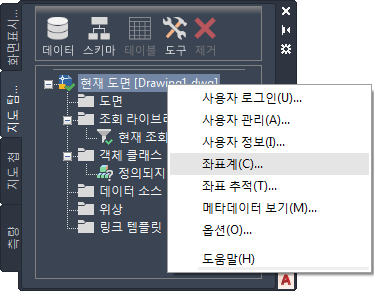

  4. 새 지도에 좌표계를 지정합니다.
    • 작업 창지도 탐색기로 전환합니다.
    • 현재 도면 항목을 마우스 오른쪽 버튼으로 클릭하고 좌표계를 선택합니다.
      지도 탐색기에서 좌표계를 설정합니다.
    • CA-I를 입력하고 확인을 클릭하여 좌표계를 설정합니다.
