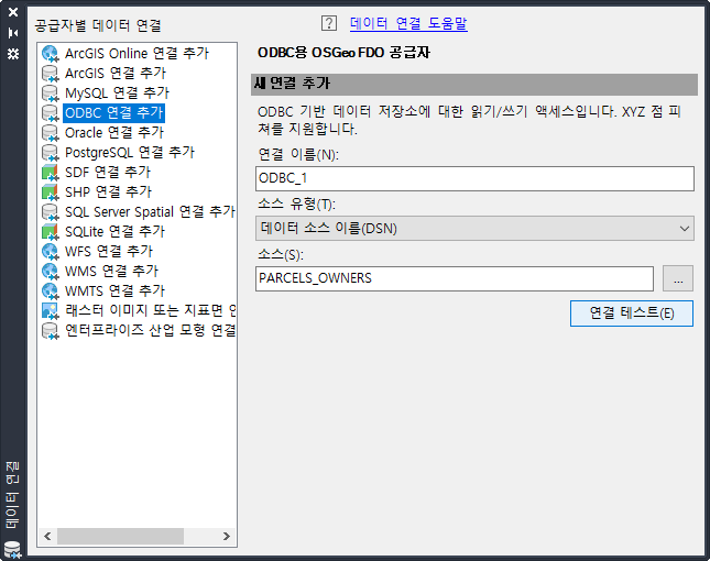

AutoCAD Map 3D 툴셋에서 Access 데이터베이스에 연결하려면
  1. AutoCAD Map 3D 툴셋화면표시 관리자에서 데이터데이터에 연결을 클릭합니다.
  2. 공급자별 데이터 연결 아래에서 ODBC 연결 추가를 클릭합니다.
  3. 새 연결 추가 아래에서 소스 필드 옆에 있는 버튼을 클릭합니다.
  4. 데이터 소스 이름 리스트에서 Parcel_Owners를 선택하고 선택을 클릭합니다.
    작성한 ODBC 데이터 소스에 연결하되 지도에 추가는 클릭하지 않습니다.
  5. 연결 테스트를 클릭합니다.
  6. 사용자 이름 및 암호 대화상자가 표시되면 필드에 아무것도 입력하지 않고 로그인을 클릭합니다. 이 데이터베이스는 사용자 이름 및 암호 보호가 설정되지 않았습니다.
    지도에 추가를 클릭하지 않습니다. ODBC 소스에는 공간 데이터가 포함되지 않으므로 지도에 추가할 내용이 없습니다. 소스에 연결하면 모든 비공간 데이터에 대한 액세스 권한이 AutoCAD Map 3D 툴셋에 자동으로 부여됩니다.
