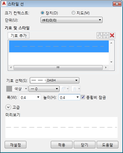

지도에 도로 스타일을 지정하려면
  1. 화면표시 관리자에서 도로 도면층을 선택하고 스타일을 클릭합니다.
  2. 스타일 편집기에서 스타일 항목을 클릭합니다.
  3. 스타일 선 대화상자에서 색상을 진한 회색으로 변경합니다.
  4. 기호 선택에서 선에 대시 패턴을 선택합니다.
    도로에 진한 회색의 대시 선 패턴을 선택합니다.
  5. 적용을 클릭한 다음 닫기를 클릭합니다.
  6. 스타일 편집기를 닫습니다.
이제 지도에 스타일이 지정된 지표면과 도로 도면층이 포함됩니다.
