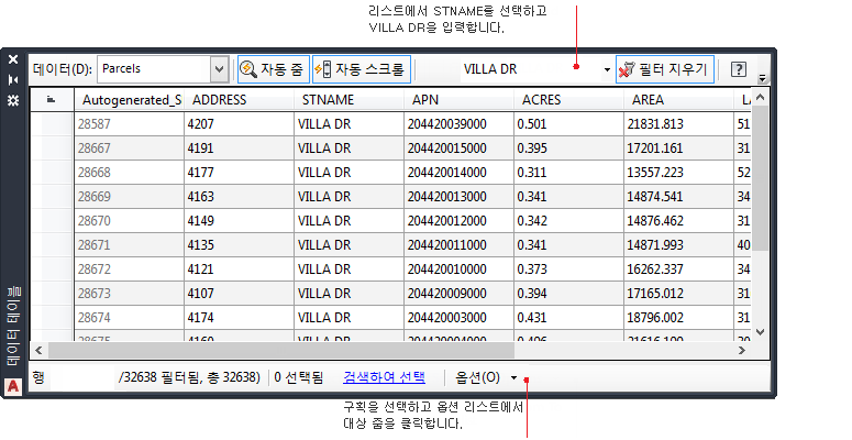

  3. 화면표시 관리자에서 구획 도면층을 선택하고 테이블을 클릭합니다.
  4. 데이터 테이블의 필터 기준 리스트에서 STNAME 필드를 선택하고 VILLA DR을 필드에 입력합니다.
    "Drive"라고 입력하면 안 됩니다.
  5. 필터 적용을 클릭하여 Villa Drive의 구획만 나타냅니다.
    데이터 테이블을 사용하여, 보고 있는 구획을 필터링합니다.

  7. 구획의 맨 왼쪽 진한 회색 필드를 클릭하여 해당 구획을 선택합니다.
    주: 데이터 테이블을 왼쪽으로 스크롤하여 맨 왼쪽 필드를 표시합니다.
    AutoCAD Map 3D 툴셋은 선택한 구획을 줌합니다.
  8. 나중에 다시 사용해야 하므로 Autogenerated_SDF_ID 필드의 번호를 기록해 둡니다.
