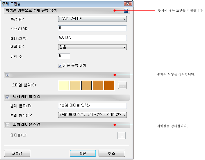

주제 정의를 구획 값과 연결합니다. 예를 들어 연한 색상은 값이 작은 구획을 나타내고 진한 색상은 값이 큰 구획을 나타냅니다. 구획 값은 지도의 구획 색상을 결정하는 데 사용되는 "조건"입니다.
주: 이 연습에서는 이전 연습에서 작성하고 수정한 build_map1.dwg 지도를 사용합니다.
주제를 정의하려면
  1. 주제 도면층 대화상자의 특성을 기반으로 주제 규칙 작성 아래에서 특성 옆에 있는 아래쪽 화살표를 클릭하고 LAND_VALUE를 선택합니다.
    최소값, 최대값 및 분산 설정을 그대로 둡니다.
    주제 도면층 대화상자를 사용하여 주제를 설계합니다.
  2. 스타일 범위 표시 옆에 있는 을 클릭합니다.
  3. 채우기 요소를 선택합니다.
  4. 색상 램프의 마지막 색상을 진한 빨간색으로 변경합니다.
  5. 투명도를 40으로 변경합니다.
  6. 확인을 두 번 클릭하여 스타일 편집기로 돌아갑니다. 다음 연습을 위해 스타일 편집기를 열어 둡니다.
