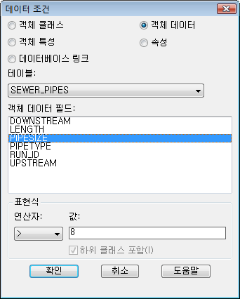

  4. 데이터 조건 대화상자에서 다음을 수행합니다.
    • 객체 데이터를 선택합니다.
    • 테이블 아래에서 SEWER_PIPES를 선택합니다.
    • 객체 데이터 필드 아래에서 PIPESIZE를 선택합니다.
    • 표현식 영역의 연산자 아래에서 >를 선택합니다. 값 아래에 8을 입력합니다.
      지름이 8인치를 넘는 하수도관을 지정합니다.
    • 확인을 클릭합니다.
