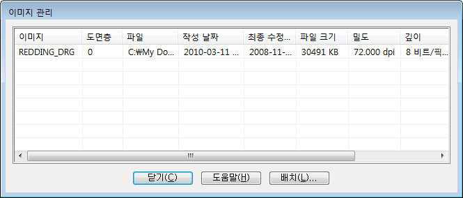

래스터 이미지에 대한 정보를 보려면
  1. CITY.dwg 지도가 열려 있지 않으면 다시 엽니다.
  2. 도면 영역에서 커서를 이미지에 가져간 후 Shift 키를 누른 채 이미지를 클릭합니다.
  3. 삽입 탭이미지 패널이미지 관리 찾기를 클릭합니다.
  4. 이미지 관리 대화상자에서 REDDING_DRG 이미지에 대한 정보를 확인합니다.
    이미지 관리 대화상자에는 선택한 이미지에 대한 정보가 표시됩니다.
  5. 작업을 마치면 닫기를 클릭합니다.

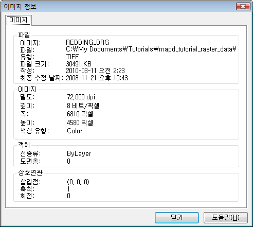

  6. 이미지를 다시 선택합니다.
  7. 선택한 이미지를 마우스 오른쪽 버튼으로 클릭하고 이미지정보를 클릭합니다.
  8. 이미지 정보 대화상자에서 REDDING_DRG 이미지에 대한 정보를 확인합니다.
    이미지 정보 대화상자에는 몇 가지 추가적인 이미지 정보가 있습니다.
  9. 작업을 마치면 닫기를 클릭합니다.
