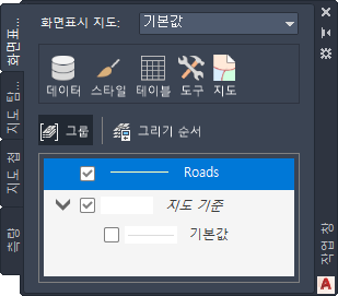

  1. 화면표시 관리자에서 레이블이 도로로 지정된 도면층을 선택하고 메뉴 영역에서 스타일을 클릭합니다.
    도로 도면층을 선택하고 스타일을 클릭합니다.

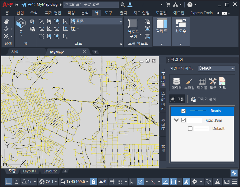

이번 연습 내용
지도에서 다음과 같이 스타일이 지정된 도로를 확인할 수 있습니다.
