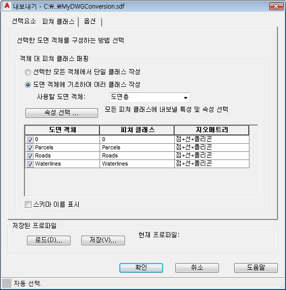

SDF 피쳐 클래스의 특성을 지정하려면
  1. 내보내기 대화상자의 피쳐 클래스 탭에서 도면 객체에 기초하여 여러 클래스 작성을 클릭합니다.
  2. 사용할 도면 객체에서 도면층을 선택합니다.
    대화상자의 테이블이 업데이트되어 사용될 도면층 이름과 피쳐 클래스 이름이 표시됩니다.
  3. 도면층 0에 대한 확인란을 선택 취소합니다.

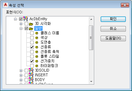

  4. 속성 선택을 클릭합니다.
    여기에서 지정하는 속성은 SDF 파일의 모든 피쳐 클래스에 지정되므로 모든 피쳐 클래스에 대해 적절한 속성만 선택합니다. 예를 들어, 선가중치 등이 포함된 일반 특성은 선택할 수 있지만 각 피쳐 클래스에 고유한 객체 데이터 특성은 선택할 수 없습니다.
  5. 속성 선택 대화상자에서 객체 특성 항목, AcDb 도면요소 및 일반 항목을 차례로 확장합니다.
  6. 선가중치 및 선종류에 대한 상자를 선택하고 확인을 클릭합니다.
    상위 항목을 확장하여 특성의 하위 세트를 선택합니다.
  7. 내보내기 대화상자의 그리드 영역에서 첫 번째 도면층인 구획에 대해 피쳐 클래스 셀을 클릭합니다.
    버튼이 그리드 셀의 오른쪽에 나타납니다.
  8. 구획 피쳐 클래스 셀의 을 클릭합니다.
  9. 피쳐 클래스 특성 매핑 - 구획 대화상자에서 속성 선택을 클릭합니다.
  10. 객체 데이터 항목을 확장하고 구획을 선택합니다.
    이제 결과로서 생성되는 구획 피쳐 클래스에는 다른 도면층이 아닌 구획 도면층의 객체 데이터 필드만 포함됩니다.
  11. 확인을 두 번 클릭하여 피쳐 클래스 탭으로 돌아갑니다.
  12. 구획의 지오메트리 셀을 클릭하고 항목을 폴리곤으로 변경합니다.
