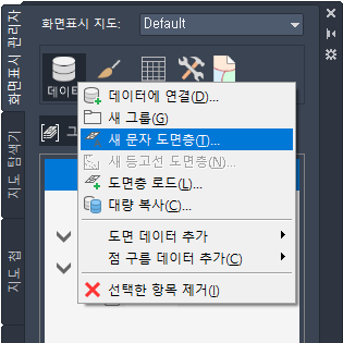

  3. 화면표시 관리자에서 데이터새 문자 도면층을 클릭합니다.
  4. 공간 데이터베이스 파일 선택 대화상자에서 도면층 정보를 저장할 SDF 파일의 이름과 위치를 입력합니다. 저장을 클릭합니다.

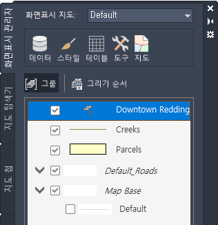

    새 문자 도면층이 화면표시 관리자에 추가됩니다. 기본 도면층 이름은 Annotation입니다.
  6. 도면층 이름을 바꾸려면 해당 도면층을 선택한 다음 도면층의 현재 이름을 클릭합니다. 새 이름을 입력합니다(예: "Downtown Redding").
