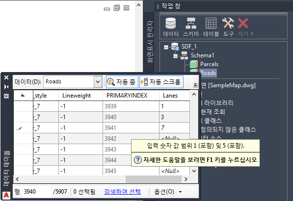

새 특성에 데이터를 채우려면
  1. 지도 탐색기에서 3개의 피쳐 클래스가 나타날 때까지 SDF 항목을 확장합니다. 도로를 선택하고 테이블을 클릭합니다.
  2. 데이터 테이블에서 오른쪽 끝까지 스크롤하여 새 특성을 확인합니다.
  3. 몇 개 도로의 차선 수를 입력합니다.
    사용 가능한 범위 밖의 값을 입력하고 필드 외부를 클릭하면 경고 메시지가 표시됩니다.
  4. 데이터 테이블을 닫습니다.
이번 연습 내용
앞서 작성한 SDF 파일에 연결하고 새 특성을 해당 스키마에 추가했습니다. 데이터 테이블에 새 특성에 대한 값을 입력했습니다.
