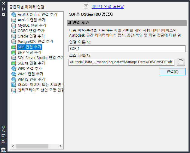

  2. 데이터 연결 윈도우의 공급자별 데이터 연결 아래에서 SDF 연결 추가를 클릭합니다.
  3. 새 연결 추가 아래에서 소스 파일 옆에 있는 을 클릭합니다.
  4. 학습 1: 도면작성 도면층을 피쳐 클래스로 변환에서 작성한 SDF 파일을 엽니다.
    작성한 SDF 파일에 연결합니다.
  5. 연결을 클릭합니다.

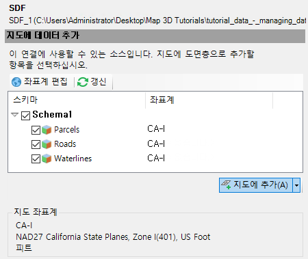

  6. 모든 피쳐 클래스를 선택합니다.
    원본 지도의 각 도면층이 개별 피쳐 클래스로 나열되어 있습니다.
  7. 지도에 추가를 클릭합니다.
