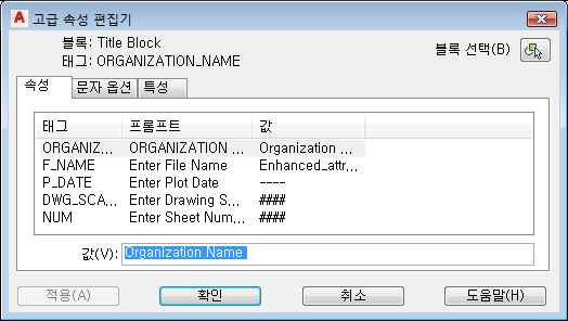

  1. 제목 블록의 프레임을 두 번 클릭하여 고급 속성 편집기를 표시합니다.
    제목 블록의 속성을 변경할 수 있습니다.

  2. 조직 이름을 변경합니다.
    ORGANIZATION_NAME은 기본값이 “조직 이름”인 문자 필드입니다. 다른 값을 입력하여 이 기본값을 대치할 수 있습니다.
    • 속성 탭을 클릭하고 ORGANIZATION_NAME 필드를 클릭합니다.
    • 에서 조직 이름을 입력합니다.
    • 고급 속성 편집기에서 적용을 클릭합니다.
