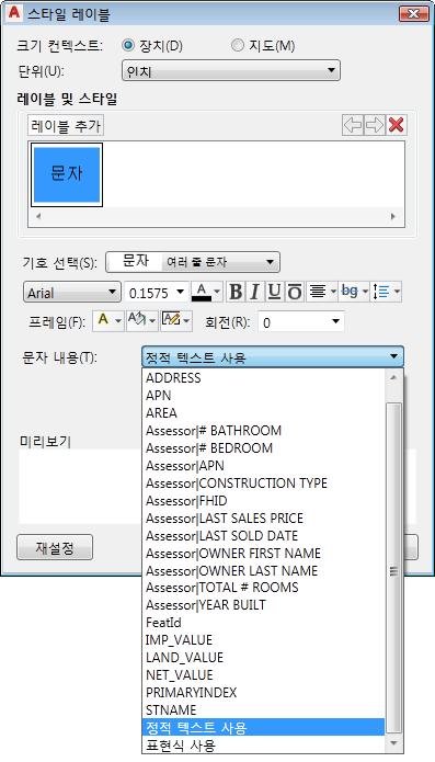

  2. 스타일 레이블 대화상자에서 레이블 추가를 클릭합니다.
  3. 문자 내용에서 리스트의 맨 아래까지 스크롤하고 표현식 사용을 클릭합니다.
    표현식을 사용하여 레이블로 사용할 문자를 결정할 수 있습니다.
  4. 두 줄 레이블을 작성하려면 CONCAT ( ADDRESS , '\P', STNAME )을 입력합니다.
    Concat 연산자는 여러 특성을 결합하며 '\P' 인수를 사용하여 줄 바꿈을 삽입합니다.
    주: 고급 스타일의 경우 '\P'를 사용하지만 표준 스타일에서는 '\n'을 사용합니다. 표시된 대문자를 사용합니다.
