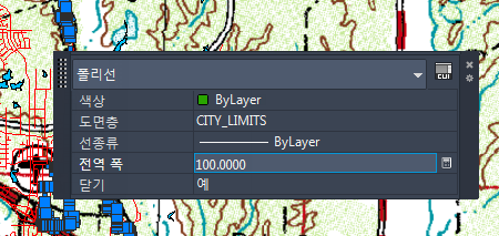

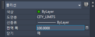

  3. 폴리선을 클릭하여 선택합니다.
    빠른 특성 패널이 표시되지 않으면 도면에서 마우스 오른쪽 버튼을 클릭하고 빠른 특성을 선택합니다.
  4. 전역 폭 값으로 100을 입력합니다.
    빠른 특성 윈도우에서 값을 편집할 수 있습니다.
  5. Esc 키를 눌러 빠른 특성 창을 닫습니다.
    폴리선이 새 폭으로 표시됩니다.
