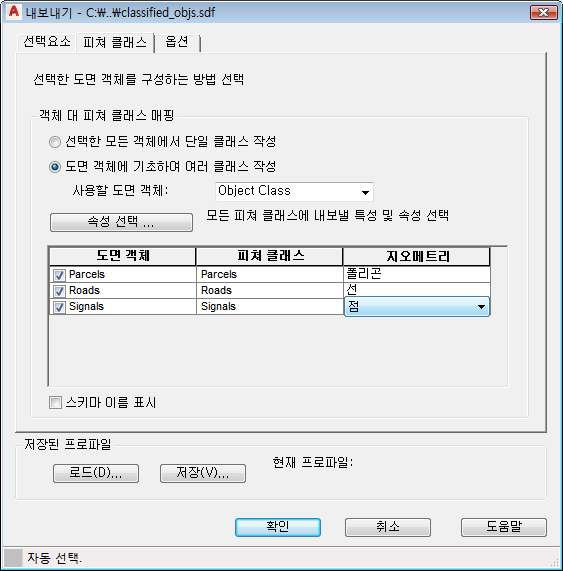

  6. 내보내기 대화상자에서 피쳐 클래스 탭을 클릭하고 다음을 수행합니다.
    • 객체 대 피쳐 클래스 매핑 아래에서 도면 객체에 기초하여 여러 클래스 작성을 클릭합니다.
    • 사용할 도면 객체에서 객체 클래스를 선택합니다.
    • 속성 선택을 클릭합니다.
  7. 속성 선택 대화상자에서 객체 클래스 항목을 확장하고 세 객체 클래스를 모두 선택합니다. 확인을 클릭합니다.
    새 SDF 파일에는 선택한 각 객체 클래스마다 하나의 피쳐 클래스가 포함됩니다. 각 피쳐 클래스의 특성은 해당 객체 클래스의 속성과 상응합니다.
  8. 내보내기 대화상자의 피쳐 클래스 탭에 있는 객체 대 피쳐 클래스 매핑 아래에서 다음과 같이 적절한 지오메트리 항목을 지정합니다.
    • 도로의 경우 선을 선택합니다.
    • 구획의 경우 폴리곤을 선택합니다.
    • 신호의 경우 점을 선택합니다.
    객체 클래스를 통해 각 클래스의 지오메트리 유형을 지정하여 피쳐 클래스를 작성합니다.
  9. 확인을 클릭합니다.
