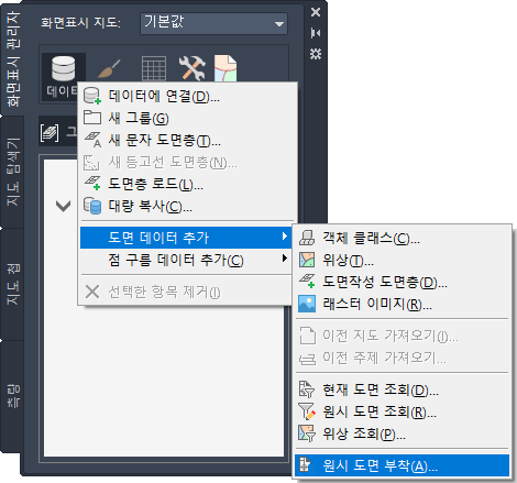

  2. 화면표시 관리자의 build_map1.dwg 파일에서 데이터 > 도면 데이터 추가 > 원시 도면 부착을 클릭합니다.
  3. 도면 세트 정의/수정 대화상자에서 부착을 클릭합니다.
  4. 샘플 파일을 복사한 폴더로 이동하여 Counties.dwg를 선택합니다.
  5. 추가를 클릭한 다음 확인을 클릭합니다.
  6. 도면 세트 정의/수정 대화상자에서 확인을 클릭하여 지도에 도면 파일을 부착합니다.
