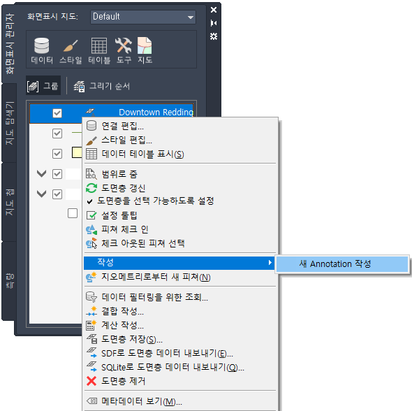

  1. 화면 관리자에서 Downtown Redding 도면층을 마우스 오른쪽 버튼으로 클릭합니다. 작성새 주석 작성을 클릭합니다.
    각 주석은 하나의 "문자 인스턴스"입니다. 하나의 문자 도면층에 여러 문자 인스턴스를 추가할 수 있습니다. 나중에 문자 도면층에 연결하면 모든 문자 인스턴스가 지도에 삽입됩니다.

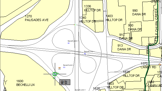

  2. 지도에서 도시 중앙에 있는 입체 교차로 바로 아래 공백을 클릭합니다.
  3. 다음을 수행하십시오.
    • 문자 필드에 Downtown Redding을 입력합니다.

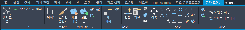

    • 문자 편집기 리본 탭의 스타일 패널에서 문자 크기를 160으로 변경합니다.
      문자 높이 필드에 160을 입력합니다.
    • 글꼴을 Calibri로 설정합니다.
    • 문자 도면층 인스턴스 외부를 클릭합니다.
    문자는 객체 또는 피쳐와는 연관이 없습니다.
  4. 문자 도면층 리본 상황별 탭편집 세트 패널체크 인을 클릭합니다.

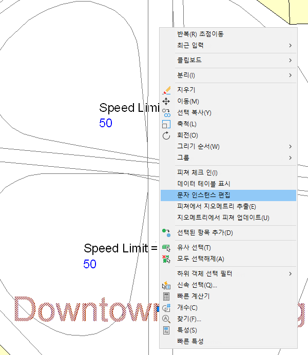

  5. 문자 도면층의 내용을 변경하려면 지도에서 해당 도면층을 선택합니다.
  6. 문자를 마우스 오른쪽 버튼으로 클릭하고 문자 인스턴스 편집을 클릭합니다.
  7. 이 문자 인스턴스의 내용을 "Redding"으로 변경하고 문자 인스턴스 외부를 클릭합니다.
