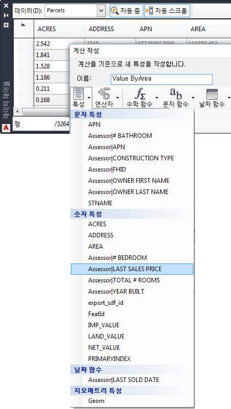

  1. 이전 연습에서 사용한 데이터 테이블이 열려 있지 않으면 화면표시 관리자에서 구획 도면층을 선택하고 테이블을 클릭합니다.
  2. 데이터 테이블 맨 아래에서 옵션계산 작성을 클릭합니다.
  3. 계산 작성 대화상자에서 계산된 특성의 이름을 “ValueByArea”라고 지정합니다.
  4. 특성을 클릭합니다. 숫자 특성에서 평가자| LAST SALES PRICE를 선택합니다.
    이 피쳐 클래스에 대한 모든 특성이 특성 리스트에 나열됩니다.
