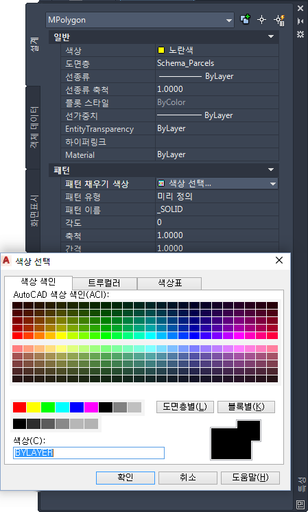

  4. 선택한 구획 중 하나를 마우스 오른쪽 버튼으로 클릭하고 특성을 클릭합니다.
  5. 특성 팔레트에서 설계 탭의 패턴 아래에 있는 패턴 채우기 색상 필드를 클릭하고 다른 색상을 선택합니다.
    특성 팔레트를 사용하여 구획 객체 클래스에 있는 모든 객체의 채우기 색상을 변경합니다.
