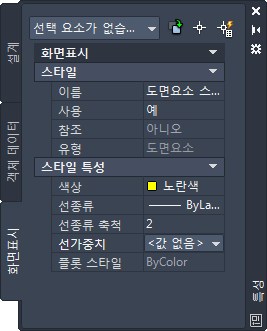

스타일의 모든 특성이 특성 팔레트의 표시 탭에 나타나며 여기서 특성을 보거나 수정할 수 있습니다.
