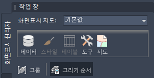

  1. 화면표시 관리자 에서 그룹을 클릭합니다.
  2. 화면표시 관리자 에서 데이터새 그룹을 클릭합니다.
  3. 그룹 이름을 변경하려면 그룹을 선택한 다음 기존 이름을 클릭합니다. 새 이름을 입력한 다음 Enter 키를 누릅니다.
  4. 도면층을 그룹으로 끕니다.
주: 그리기 순서 뷰를 사용하여 그리기 순서를 지정할 때까지 AutoCAD Map 3D 툴셋에서는 그룹 순서가 지도의 기본 그리기 순서로 사용됩니다. 그리기 순서 뷰를 사용해도 그룹 뷰의 변경 사항이 그리기 순서에 영향을 주지 않습니다.
그리기 순서를 변경하려면
  1. 필요하면 화면표시 관리자 에서 그리기 순서를 클릭합니다.
  2. 도면층을 위쪽이나 아래쪽으로 끌어 화면표시 순서를 변경합니다.
그리기 순서의 맨 위에 있는 항목은 리스트에서 해당 항목 아래에 있는 항목의 맨 위에 그려집니다.
