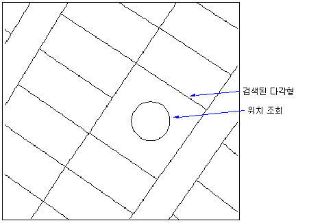

폴리곤은 경계만이 아니라 실제 영역으로도 취급됩니다. 다음 예의 경우, 폴리곤을 구성하는 객체가 조회 경계 부분에 전혀 걸치지 않는 경우라도 전체 폴리곤이 검색되도록 폴리곤 영역을 조회 경계에 걸칩니다.
또한 점 위치 조회는 점을 포함하는 폴리곤을 검색합니다.
