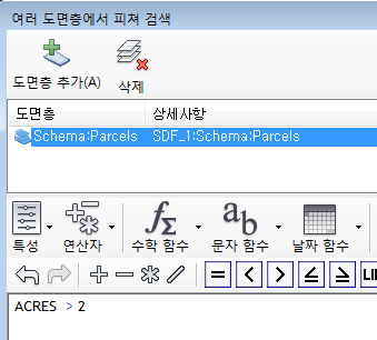

  3. 표현식에서 검색할 데이터에 추가 피쳐 도면층을 추가하려면 도면층 추가를 클릭하고 추가할 도면층을 선택합니다. 도면층을 삭제하려면 리스트에서 도면층을 선택하고 삭제를 클릭합니다.

    • 특성 조건: 지정한 특성 값을 포함하는 모든 피쳐를 선택합니다. 특성, 연산자 및 값을 삽입합니다.
      예를 들어, 지름이 10보다 큰 파이프를 모두 선택하려면 지름 > 10을 지정합니다.
      특성 리스트에는 이 피쳐 클래스에 사용할 수 있는 특성이 표시됩니다. 리스트에서 사용 가능한 특성 값을 확인하여 삽입합니다.
      도면층을 추가하고 검색할 표현식을 지정합니다.
