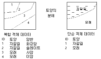

분해 필드는 객체 데이터 필드 또는 링크된 외부 데이터베이스의 열이 될 수 있습니다.
위상을 분해하면 AutoCAD Map 3D 툴셋에서 두 폴리곤의 분해 필드 값이 같은지 확인하기 위해 폴리곤 사이의 각 경계를 점검합니다. 그렇다면, 경계가 제거되고 면중심점 중 하나가 제거됩니다. 분해 필드 및 새 위상 필드를 제외한 전체 객체 필드가 제거됩니다.
인접 폴리곤에 분해 필드가 포함되지 않으면, 경계는 분해되지 않으며 결과로 나타나는 폴리곤은 해당 필드에 대해 빈 값을 가집니다.
네트워크 위상을 분해하면 AutoCAD Map 3D 툴셋에서 두 선이 지정된 노드에서 교차하는지와 분해 필드가 같은지 확인하기 위해 선 사이의 노드를 점검합니다. 그렇다면, 해당 노드는 제거되고 두 링크는 하나의 링크로 결합됩니다. 분해 필드 및 새 위상 필드를 제외한 전체 객체 필드가 다음 그림과 같이 제거됩니다.
인접한 선에 분해 필드가 포함되지 않으면, 노드는 분해되지 않으며 결과로 나타나는 폴리선은 해당 필드에 대해 빈 값을 가집니다.
