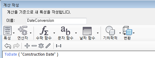

데이터 값을 다른 형식으로 변환하려면
전체 리스트는 변환 옵션을 참조하십시오.
일부 변환의 경우 변환된 문자열의 형식을 지정할 수 있습니다. 예를 들어, 문자열을 날짜 형식으로 변환하는 경우 해당 날짜 값이 표시되는 방식을 지정할 수 있습니다. 자세한 내용은 데이터 형식 옵션을 참조하십시오.
변환을 사용하여 문자열 특성의 형식 또는 유형을 변경합니다.
표현식 요소에 대한 도움말을 보려면 표현식 작성 - 참조를 참조하십시오.
