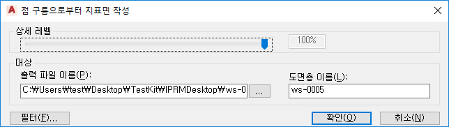

  2. 도면에서 점 구름 데이터에서 클릭합니다. 객체 선택을 마치려면 Enter 키를 누릅니다. 점 구름에서 지표면 작성 대화상자가 나타납니다.
  3. 상세 수준을 지정하려면 커서를 원하는 값으로 끕니다.
  4. 지표면 작성에 사용된 점을 필터링하려면 필터 버튼을 클릭합니다. 허용 분류 선택 대화상자가 나타납니다.
  5. 대화상자의 리스트에서 하나 이상의 분류를 선택하고 확인을 클릭합니다.
    주: 선택한 항목을 다시 클릭하여 선택 해제할 수 있습니다.
  6. 기본 파일 이름, 저장 위치 또는 도면층을 변경하려면 줄임표 버튼(...)을 클릭합니다. 다른 이름으로 저장 대화상자에서 원하는 데이터를 입력합니다.
    주: 도면층 이름에는 마침표(.)를 입력할 수 없습니다.
  7. 확인을 클릭합니다. AutoCAD Map 3D 툴셋에서 지표면 작성을 시작합니다.
