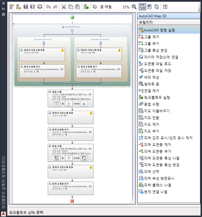

워크플로우를 사용하여 중첩 분석과 관련된 단계 등의 작업 세트를 자동화할 수 있습니다.
워크플로우는 수행할 작업 및 해당 작업의 매개변수를 지정합니다. 예를 들어, 중첩에서 워크플로우는 비교할 피쳐 클래스나 도면층을 지정합니다. 워크플로우에서 런타임 시 매개변수 값을 묻는 프롬프트를 표시하도록 지정할 수 있습니다. 원하는 경우 워크플로우 자체에서 매개변수를 지정하고 프롬프트는 끌 수 있습니다. 기존 워크플로우를 편집하거나 새로 작성할 수 있습니다.
워크플로우 설계자를 사용하여 워크플로우의 작업에 대한 시퀀스 및 매개변수를 작성하거나 편집할 수 있습니다.

- 중첩: 두 데이터 저장소에 연결하여 도면층을 작성합니다. 교차 중첩을 수행합니다. 중첩 작업의 결과를 사용하여 교차 영역 내 있는 도면층 부분을 지웁니다.
