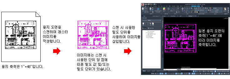

다음 예는 비지리적 참조 이미지(실제 단위 데이터와 함께 저장되지 않은 이미지)의 도면 축척, 밀도 단위 및 삽입 축척 사이의 관계를 보여줍니다. 축척을 사용하여 그려지고(예: 평면도) 스캐너로 캡처된 이미지는 거의 이 범주에 해당될 것입니다.
다음 예에서의 이미지는 1" = 48"의 도면 축척으로 그려지고, 300dpi로 스캔된 후 밀도 값으로 300, 밀도 단위로 인치를 사용하여 도면에 삽입되었습니다. 그런 다음, 1" = 48"의 도면 축척을 기반으로 축척됩니다.
비지리적 참조 이미지를 삽입할 때 선택한 밀도 단위는 이미지를 스캔하는 단위와 일치해야 합니다. 이 경우에 이미지가 dpi(점/인치)로 스캔되기 때문에 단위는 인치입니다.
축척은 동일한 단위를 기반으로 해야 합니다. 예를 들어, 원본 평면도의 축척이 1" = 4' 이면 양쪽을 동일한 단위로 변환해야 합니다. 이 경우에 4 피트를 인치로 변환해야 하는데, 이것이 축척 비율로 1" = 48"을 사용하는 이유입니다.

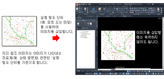

다음 예는 밀도 단위와 지리적 참조 이미지 사이의 관계를 보여줍니다. 인식할 도면 축척이 없기 때문에 피트 또는 마일과 같이 이미지를 표현하는 단위를 사용하여 이미지를 삽입할 수 있고 삽입할 때 이미지를 축척할 필요가 없습니다.
지리적 참조 이미지는 GeoSPOT 및 GeoTIFF 파일 형식 그리고 상호연관 소스로 World 파일을 사용하는 이미지를 포함합니다.
