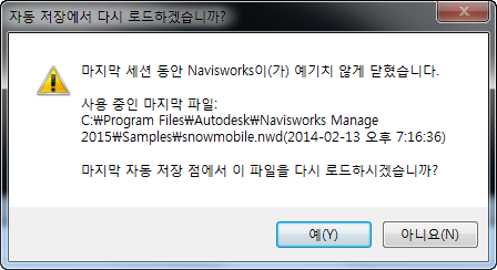

파일에 변경 사항을 저장하기 전에 Navisworks가 닫히는 경우 마지막으로 작업 중인 파일을 자동으로 다시 로드하거나 백업 파일을 수동으로 로드할 수 있습니다.
  1. Navisworks를 엽니다.
  2. 작업 중인 파일의 가장 최근 저장된 버전을 열려면 자동 프롬프트에서 예를 클릭합니다.

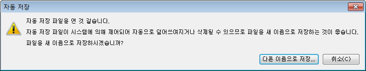

  7. 파일을 다른 이름으로 저장할 것인지를 묻는 메시지가 표시되는 경우 다른 이름으로 저장을 클릭합니다.
  8. 다른 이름으로 저장 대화상자에서 새 파일 이름을 입력하고 원하는 저장 위치를 찾습니다.
  9. 저장을 클릭합니다.
