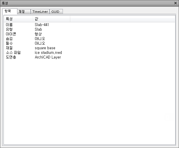

Navisworks로 가져온 후에는 특성 창에서 객체 특성을 검사할 수 있습니다.
특성 창은 현재 선택한 객체와 연관된 각 특성 범주의 전용 탭이 있는 고정 가능한 창입니다.
변형 및 형상 특성과 같은 내부 파일 특성은 기본적으로 표시되지 않습니다. 내부 파일 특성을 사용하면 내부 유형 특성이 항목 탭에 나타납니다. 내부 특성 이름은 기본적으로 숨겨집니다. 설정하면 특성 창의 특성 열 및 각 탭에 해당 이름이 괄호 안에 표시됩니다. 이 기능은 Quantification 특성 매핑을 수행하거나 XML 특성 매핑 파일을 수동으로 수정할 때 유용할 수 있습니다. 옵션 편집기를 사용하여 두 기능 간에 전환할 수 있습니다.
특성 상황에 맞는 메뉴를 사용하여 사용자 객체 특성 및 링크를 작성하고 관리할 수 있습니다.
외부 데이터베이스에서 추가 객체 특성을 Autodesk Navisworks로 가져와 특성 창의 데이터베이스별 탭에 표시할 수도 있습니다.
